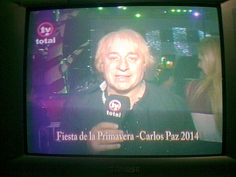

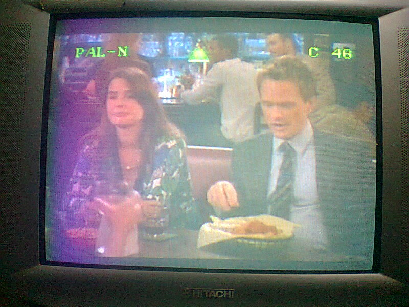

hola! les dejo las imagenes.
aqui estan las imagenes.
Re: Hitachi 21BM4 franja vertical rosa en pantalla
Mensaje por TATUZA » Vie Sep 26, 2014 12:26 pm
Parece ser imantado, medí la bobina a ver si no está abierta, y pasale un desmagnetizador externo, eso por un lado. Por el otro puede deberse a una falla en el yugo, saben moverse los imánes y pueden hacer ese defecto, lo mismo que un fuerte golpe :?:

hola gente del foro comento que se soluciono la falla con la sugerencia del sr: oña.
el problema estaba en el tr horizontal tenia un c5148 le coloque un d 2499 como figura en el circuito. mil gracias por la ayuda...
