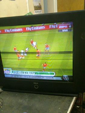

Hola, ahí probé los capacitores y resistencia, sigue igual, ahí subo la foto, vemos si se aprecia la falla

En varios me a pasado que estaba suelto o floja la malla del acuadag que hace masa con el TRC.
y en otras era el IC malo
aldo tonato
Mensajes: 470
Ubicación: Carlos Paz
Re: RCA RAR 2908SL Chais JYM 560-03 Falla en vertical
Mensaje por aldo tonato » Jue Jun 12, 2014 8:17 pm
Perece un problema de "masa", coincido con Oña, fijate en la conección del pin 4 y del mismo disipador.
