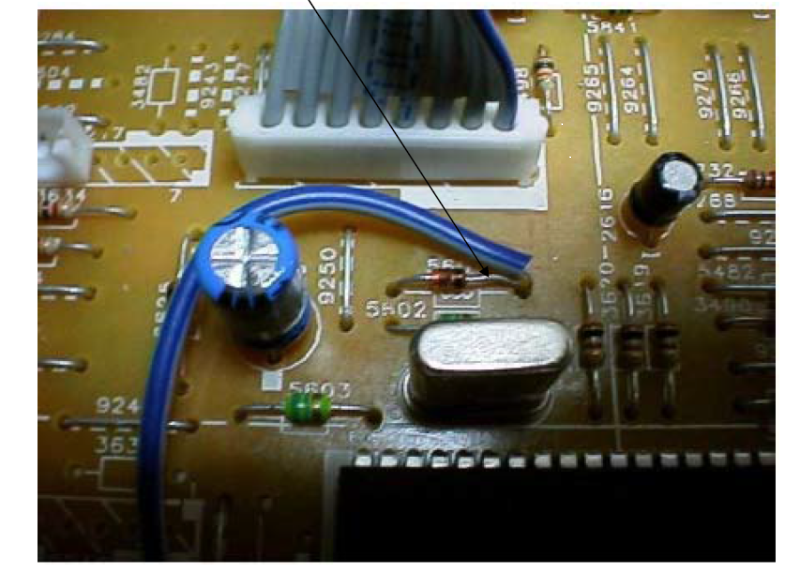

Hola colegas:esta tv entro en el taller por con una falla , tenia mal el ptc
y se quemaba el fusible, lo repare y anda perfecta sin nigun tipo de problema,
pero al apagar la con el c/remoto pasan de 25 a 30 segundos y se vuelve a encender
sola y a si constante mente revise
los filtros de la fuente y dela SH y están bien, como a si las
tensiones, entrando en el modo servicie el bufer de error esta bien
no da error, si algún colega tubo un problema similar o tiene una idea
de lo que pueda ser dejo abajo el chasis
desde ya se agradece por su colaboración saludos

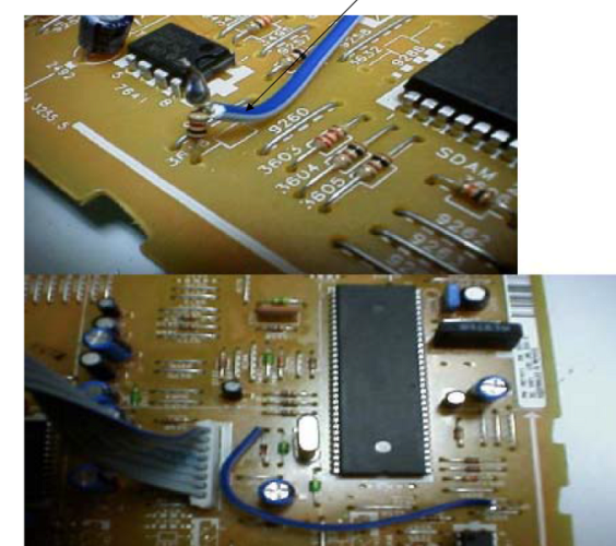

saturno580
Mensajes: 49
Registrado: Dom Jul 01, 2012 3:06 am
Re: Philips 21PT6425/77 se enciendo solo
Mensaje por saturno580 » Mar Ago 05, 2014 8:43 pm
Hola esta es la reforma philips chasis LO3.Saludos
se enciende solo chasis l03.PNG (603.09 KiB) Visto 5240 veces
philips se ensiende solo chasils L03.PNG (664.81 KiB) Visto 5240 veces
