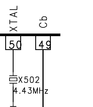

Hola señores, les quiero preguntar para que es el cristal de la imagen.

:!: pensé que tenía que ver con el oscilador horizontal.

De hecho tiene que ver ,ya que la frecuencia horizontal resulta de la división digital del oscilador interno comandado por ese cristal.
