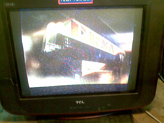

Buenas amigos planetarios estoy con esta TV BGH slim el chasis es 02439 - mod.PT2109USM no tengo el ancho horizontal no cubre toda la pantalla ya ise las mediciones preliminares no encontre ningun problema,adjunto imagen para que tengan una mejor idea desde ya muchas gracias a todos por igual

Hola,¿la tension de +b es correcta?¿los bordes son estaticos o hacen algun efecto tipo bandera?entra al modo servis para ver si podes corregir el defecto.Suete y comenta detalles

:D hola amigo Grana primero gracias por responder a mi problema tengo como +B 114V creo que esta en los voltajes normales y la manchas al costados son fijos no se ondulan y por ultimo no se como entrar a modo de servicio en esta TV si me das una ayudita ya pedi el control de la tele gracias amigazo :A

Hola amigo, verifica los diodos que están cerca el transistor horizontal, a lado del disipador hay dos no tengo a mano el numero exacto suele causar esa falla, suerte.
