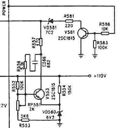

Tengo un T.V. marca MK TECH modelo 2100SLM con chasis 7800-T3116D-06 con la tension de la fuente muy elevada (140/145 volts) y no me animo a colocarle el C.I. LA78045 del vertical pues el anterior estaba en corto circuito.Si me pueden ayudar para saber como bajar dicha tensión o si saben las tensiones del C.I. conmutador STR w6553A (es con optoacoplador ) dicha fuente. Posdata: Medi diodos y resistencias sin encontrar nada mal. Desde ya MUCHAS GRACIAS....

Según diagrama la tensión de +B es de 110V. Revisa los componentes correspondientes al ajuste de la salida de fuente y los correspondiente al auto control.

No encuentro nada anormal o sea mido diodos del secundario, resistencias y trasistores y todo me da bien. Cambie el optoacoplador tambien y sigue igual. Cuando la pruebo sola la fuente con una carga de Lampara de 60 o 75 wats esta alrededor de 115/117 volts. por favor ¿ Se puede regular ?, y si asi fuera ¿ Como se hace ¿. Desde ya muchas GRACIAS.....

En el diagrama figura un preset de regulación de +B, con la carga de lámpara trata de ajustar a 110 volt.
Con RP551 ajusta el +B primero con la lámpara y luego si hace falta con todo conectado del TV.
Revisa el capacitor del +B o cambialo directamente.

Estimado "Augusto" Tengo dudas pues es muy elevada la tension sin la lampara ( 145 volts). ¿ Corro el riesgo de que vuele algo o soportara mientras pruebo si regula con toda la carga del horizontal y vertical? ¿ Que le parece?...
Re: MK Tech 2100SLM chasis 7800-T3116D-0 fuente muy elevada
Mensaje por TATUZA » Mié May 28, 2014 12:05 pm
Bien, lo que explicó Augusto, es facilmente entendible, se desconecta el +b del flyback, se coloca una lampara de 75w, no mas, entre el + b y masa, se enciende el tv, y se ajusta la fuente a los 110 volt como indica el fabricante, si se la deja sin carga, es mas que lógico que la tensión medida llegue a esos valores

Se confunden o yo no me explique bien, por vuelvo a mensionarlo. Con la lampara da 117/117 volts pero cuando le conecto a la fuente el horizontal y vertical se eleva a 145/149 volts (logicamente retirandole la lampara ). Desde ya muchas gracias....
Mensaje por TATUZA » Jue May 29, 2014 9:06 pm
Entonces está el flyback abierto :?
