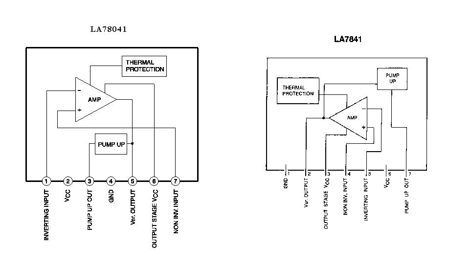

Re: RCA RAR2108USL reemplazar ic vertical
Mensaje por Martin_tec » Mié May 28, 2014 4:40 pm
Te dejo el block asi lo adaptas.

el0especialista
Mensajes: 15
Registrado: Lun Feb 25, 2013 8:40 pm
Ubicación: Cordoba
Mensaje por el0especialista » Vie May 30, 2014 7:22 pm
GRACIAS Martin,
Este finde realizo la adaptacion,despues te cuento hermano...........................el especialista
