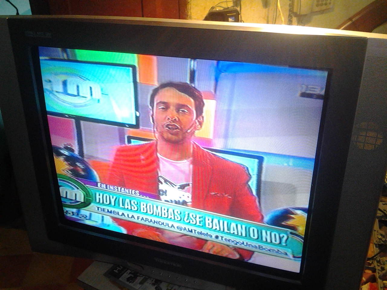

Buenas colegas, me llego este TV con problemas de vertical, pero anteriormente ya tenia exceso de ancho, renové circuito vertical y quedo joya pero sigue con exceso de ancho y efecto cojín/almohada, en el modo service (MENU-6-4-8-3) no hay parámetros para solucionar la falla, verifique y reemplace electrolíticos de +b, sección Hz y sigue la falla, también cambie cerámicos relacionados y no hay cambios, en el circuito E/O verifique resistencias y están perfectas, cambie TDA 8145 que controla dicha sección y tampoco logre mejoras, acudo a quien pueda sugerirme algo que haya pasado por alto, el yugo esta perfecto, Chasis PX20084-2CG.

Te aconsejo regrabar la eeprom que puede estar corrupta me pasó en un chasis similar a ese

Gracias colega, voy a hacer eso y luego comento.

Cambie eeprom por una nueva grabada obviamente por mi, tambien el mosfet de E/O, TDA8145 y no hay cambios, lo que noté despues de casi una hora de uso el mosfet sigue frio como si no estuviera en funcionamiento, el TSH tivio debido a que renove todos los componentes relacionados con filtraje en primario y secundario. Se me estan quemando los libros. Gracias por leer el tema colegas, espero alguna sugerencia.

Fijate por acá, tal ves te sirva de guía

Gracias por comentar, ese Tr tambien lo reemplaze sin conseguir cambios, el TV lo entregue asi ya que el problema principal era que estaba dañado el circuito vertical. Saludos y éxitos.
