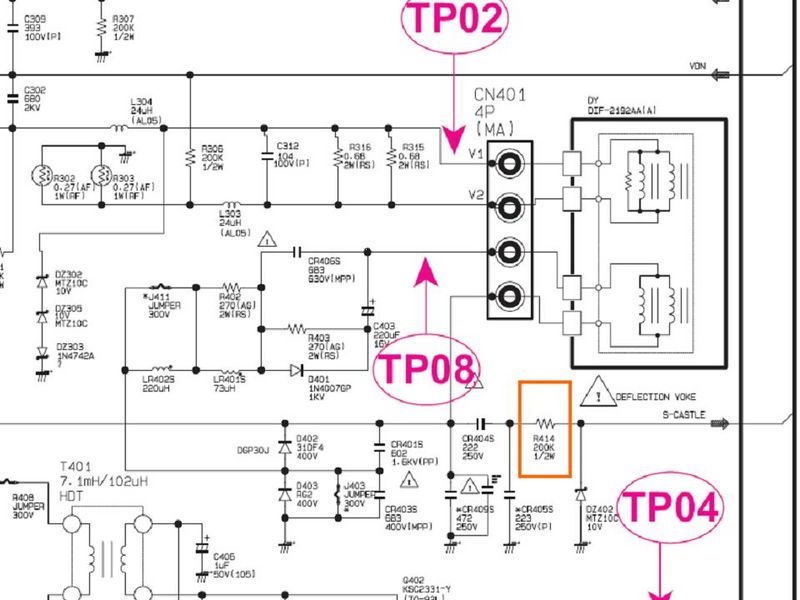

Buenos dias compañeros, saludos, me llego este tv que olia demasiado a quemado, chequeandi encontre; SR 404S 681, 2kv - R 414, 15k y DZ 402 quemados,( en corto ), reemplace dichos componentes y encendi el tv el cual prende pero la resistencia empieza a hechar humo inmediatamente, chequie diodos, transistor horizontal y no encuentro nada dañado, si desconecto SR404S el tv prende y no quema la resistencia pero se ve solo la mitad ( problema horizontal ),solo si desconecto SR404S se ve asi, si alguno de ustedes a tenido esta falla le agradesco una mano, anexo video de falla y esquema ( la sombra negra que sube es producto de la filmacion )

Hola, serve, parece que tienes problemas con el valor de la R414, ver diagrama adjunto en el recuadro naranja, en este caso los valores son diferentes. Prueba cambiarla a ver que pasa, verifica CR404

Buenas tardes amigo Aldo, gracias por tu respuesta, verdad el capacitador malo que saque del chasis era el 681k,(68 pf ) 2 K voltios, por eso me guie por ese diagrama que anexe, donde me dice que la R 414 es de 15 k, en el diagrama que me envias el capacitador es 222 ( 2,2 nf ) 250 voltios, y la resistenvia es de 200 K,

681K= 680pF

puse una resistencia de igual capacidad pero de mas watios, e instale sus componentes donde deben ir, el tv enciende, se ve bien ( completo ) pero la resistencia empieza a recalentar demasiado

cambia CR405S, tal vez esté abierto.

Buenas tardes amigo Aldo, gracias por sus respuestas, en verdad el problema era el CR405S desvalorizado, lo cambie y listo
