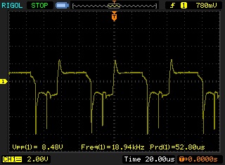

Tengo este TV, en él encontré dañado el transistor Q432.
La fuente está en 140V.
Les quiero mostrar una imagen y preguntarles si es correcta. Hay una variante en el oscilograma que subo respecto al que figura en el manual de servicio. Pero les pregunto por que no tengo mucha experiencia.
También aclaro que para realizar esta medición utilicé una fuente de 40V en lugar de el +B140V que genera la fuente del TV.

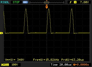

En el colector el oscilograma es adecuado (Siempre con baja tensión).
- Colector Q432.jpg (32.44 KiB) Visto 4131 veces

Ya estamos partiendo de una situación que no es la real, si el circuito debe funcionar con una tensión de 140V., el oscilograma que muestras no es el que corresponde a un funcionamiento real.minimetropol escribió:También aclaro que para realizar esta medición utilicé una fuente de 40V en lugar de el +B140V que genera la fuente del TV.
Veo que el oscilograma que subes, indica un período de 52,80us.,por lo tanto no es la frecuencia real a la que debe funcionar.
Con respecto a las formas,si te refieres a ese pico que tiene el nivel superior de la onda,puede deberse a un desajuste capacitivo de la entrada del osciloscopio,para averiguar si está correctamente ajustada, el equipo provee un onda cuadrada de calibración (puede ser de 1Mhz x 0,1V. p.p.).
En lo que se refiere al oscilograma del manual, hay que tener en cuenta que es un dibujo y no una foto de una pantalla del osciloscopio.

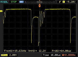

Hola, seria muy bueno si pudieras subir los oscilogramas tanto de base como de colector para comprobar si la forma de onda se mantiene con la tension correspondiente y como se ve con el sobreimpulso.
Por otro lado son muy escasas las veces que un TRH se quema porque si, usualmente hay un motivo auxiliar de su deterioro.

Hola Omar.
La verdad tengo que reconocer que "metí la pata". Ni comprobé las formas de onda luego de realizar la prueba del tv. Solo lo puse en funcionamiento un buen rato y lo di por reparado
poco profesional lo mío y lo peor que ya lo entregué.
¿Debería ser así el oscilograma de base?
