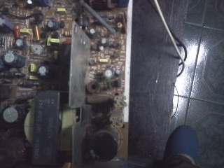

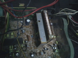

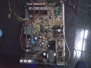

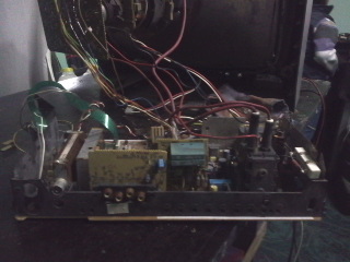

buenas colegas me llevo este tv sin marca y modelo ,pero en la plaqueta esta el chasis que creo que es ikc-2000m .
El tema es que no arranca se como el flyback tiene alta y se baja o sea como que parpadea ,al medir la fuente los mismo sube y baja la tension ,mas seguro sea de la fuente no?pero no tengo un diagrama para seguir ,estos son los componentes que lleva el tv :
fuente ----------------C3892A
jungla-----------------TA8659CN
micro-----------------ST6393B1/TZ
sinto-----------------MTP-2026A-00
TR H-----------------S2055AF
TR vertical-----------c338 esm74062
sonido---------------TDA2030
flyback---------------44076000 nc
aclaro no lleva optoacoplador es una fuente transistorizada,subo algunas fotos del chasis asi ven silo reconocen

gracias aldo por el aporte , ese es el diagrama ,un aporte mas ,desvinvule el TRH y probe la fuente y se que da estabilizada tengo en +B 115V , tmb donde tengo que tener +15v tengo +7.9v,donde tengo que tener 20v estan los +20v , en la parte de los 7v me figuran -12v y en la parte de los 13v que salen de la pata 12 del trafo secundario de fuente no hay ningun circuito osea no esta el transistor ESM740 que tambien tiene que ver con los 7V donde hay -12v,alguien sabe por que razon?
