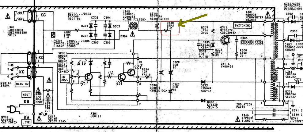

Hola amigos,tengo este tv con la falla de que no enciende,cuando lo empeze a revisar encontre en el modulo que tiene en la fuente algunos componentes quemados y el IC de potencia de la fuente tambien quemado,medi componentes de alrededor sin encontrar nada mal,cambie los componentes mencionados pero no pasa nada.Escucho cualquier ayudita.Saludos.
Re: Sanyo CTP6734 no enciende(chasis ????)
No se si reparaste el módulo o colocaste uno nuevo. Si el zener del módulo es de 7,5 V. reemplázalo por uno de 6,8V. Controla bien el transistor de potencia y la R de 2,2ohms (R330). Reemplazar los capacitores del primario que por ser un TV de muchos años suelen secarse.
Trabaja con la fuente desconectada del horizontal y con carga de lámpara de 60W en su lugar.

El modulo lo compre nuevo,los capacitores del primario los cambie todos.La R330 de 2,2 que me indicas se ve que ya la han cambiado porque no solo que no es la original de la placa sino que es de 15ohm.Le pongo una de 2,2omh?
Recuerda que si el zener es de 7V5 y no arranca ,coloca uno de 6V8.

Amigo,resistencia de 2,2ohm no puedo conseguir,solo de 1,8 o 2,7 en 3w.Si consegui de 2,2ohm pero ceramica de 5w.Cual me conviene ponerle?

Amigo,me podrias mandar el diagrama,porque el que yo tengo ese opto la fuente,y la que tiene el tv no lo lleva y algunos componentes son diferentes.Te comento que he avanzado en la reparacion,cambie el modulo y la resistencia que me indicaste,saque el transistor horizontal y desvincule el +B y lo cargue con una lampara,procedo a encender y ahora tengo 26v en el +B,algo es algo.
Ese chasis es otra versión. Te mando el que corresponde y no olvides de cambiar el zener de la plaquita, de 7v5 por uno de 6v8.

Gracias por el diagrama,te comento que el zener que traia el modulito era de 6.8v.Porque sera que esta tan bajo el +B,en general todos los voltajes del secundario estan bajos.

Siguiendo con el tema(si que me dejan jeje),cambie todos los capacitores del primario y secundario y el modulo de la fuente,ya que el que tenia,tenia una resistencia quemada y no pude conocer el valor porque estaba carbonizada.Ahora,no puedo hacer que en el colector del transistor de conmutacion de la fuente tenga los 310v que le entrega el bobinado del trafo,solo tengo unos pocos volts variables.Pero si lo saco, aparecen los 310v,yo pense que era el transistor,pero lo he probado con 3 nuevos y hace los mismo.Saludos.
