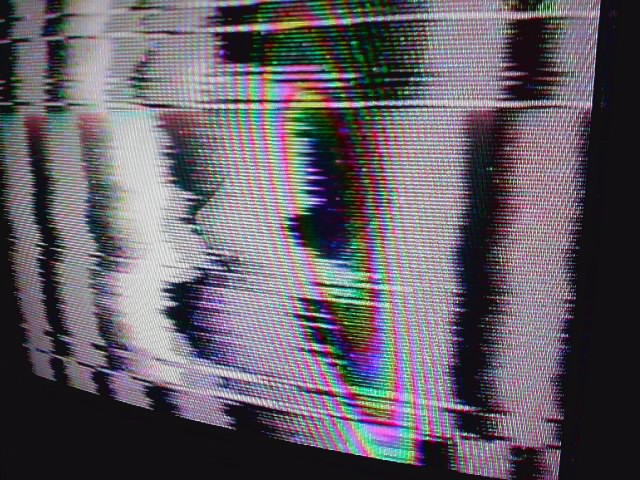

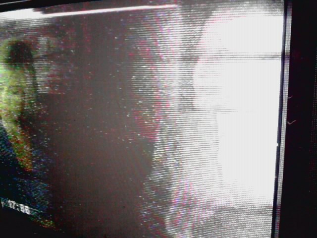

Presenta falla rara al encenderla por unos 5 segundos! despues queda todo normal en la imagen. Estando en caliente la falla desaparece,
que etapa reviso?
supongo que debe ser algun filtro que no carga bien!!
este tv lo que le hice fue arreglar el vertical estaba cerrado de arriba y de abajo un cuarto pantalla , le puse la tapa ayer y hoy cuando lo prendi en frio hoy me encuentro con esa falla rara!
despues paso el numero del chasis en este momento no esta desarmada y no me encuentro en lugar donde esta la tv
que etapa reviso?

Sin señal de entrada, ese "arco iris" con céntrico se ve en pantalla? De ser así, creo que ese TRC tiene la máscara desplazada por algún golpe.

Buen dia profe, se ve Bien despues de esos segundos, NO Tiene MANCHAS en la PANTALLA
Señal de entrada se visualiza muy borrosa al momento de encenderla en esos segundos va aparececiendo de a poco hasta que da muy buena imagen.
solo lo hace al encenderla cuando esta muchos minutos apagada! si la apago y prendo despues que se fueron esas manchas , prende bien la imagen es perfecta
Augusto escribió:Sin señal de entrada, ese "arco iris" con céntrico se ve en pantalla?

Los avances de la solucion es: se me dio por mover el Preset RP551 y la falla fue desapareciendo despues de unas varias veces de encenderla , primero cambie el Capa que OÑA me indico y la falla seguia , fue algo instintivo que se me dio por mover el regulador por las dudas que estuviera haciendo un falso contacto , eso si lo movi a ambos lados y lo deje en su lugar, lo que notaba era que cuando la prendia a la tv levantaba mucho brillo cuando empezo con esa falla, medir no se podia medir no daba ventaja porque la falla desaparecia en unos segundos, los voltajes despues eran todos correctos!
Profe, me quede pensando y le saque otra foto y es el celular que provoca ese Arco Iris
la mancha Arco Iris la provoca el celular al sacar la foto!, ese arco iris no existe como falla ,
espero comentarios y despues tiro otra falla nueva!
