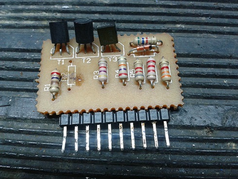

Hola amigos,tengo un tv sanyo CTP6734(desconozco el chasis)que tiene en la fuente un plaquetita tipo modulo con varias resistencias y transistores,de las cuales una de las R(R2 segun la serigrafia)esta totalmente quemada y no se puede leer el valor.Queria saber si alguno sabe el valor de ésta para poder reemplazarla.Subo una imagen del modulo para que lo vean,en la parte de atras dice FS56.Saludos.Ah,la falla del tv es que no enciende.

Hola:Segun diagrama es de 8,2k

Amigo,primero gracias por tratar de ayudarme,pero ese circuito es de un reemplazo de los modulos originales,aparte de ser el mismo modulo la resistencia seria la de 4.7K.Pero gracias igual por tratar de ayudarme.Saludos.

Hola:En el diagrama del modulo,hay una tabla que me imagino que tiene que ser para dos modelos,dependiendo de sus pulgadas,en todo caso te subi el diagrama del tv,que correspone al mismo chassis
