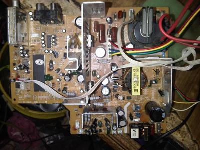

Buenas noches compañeros, me llego este tv que solo tengo voltaje en el primario de la fuente de la fuente mas no en el secundario, le cambie el regulador, chequee optoacoplador, diodos, resistencias y aun sigue sin encender,ni siquiera prende el led,en el pin 1 del regulador tengo 160 voltio, en el pin 3 tengo 11 voltio y en el pin 5 ten 000 voltios, si alguno tiene este esquema se lo agradeceria, adjunto foto de la placa, los componentes principales son:
Regulador; CQ0765RT
HAY-29
Jungle; 8873cscng6v11
Vertical; D78041
Salida Horizontal; C5296
Audio; UTC 2003 ( usa dos )

Según mis datos ese chasis corresponde al siguiente diagrama:
Bajar Akira 21WHS3BN

Buenas tardes compañero, me paso algo raro con este tv, originalmente trae un CQ0765RT, despues de revisar todos los componentes del primario de la fuente y encontrarlos todos bien, se me ocurriò instalar un 5Q0765RT, para sorpresa el tv encendiò. pero con una falla que la imagen tiembla mucho, anexo video de la falla ( la sombra que a veces sube es efecto de la camara con la que estoy grabando )
