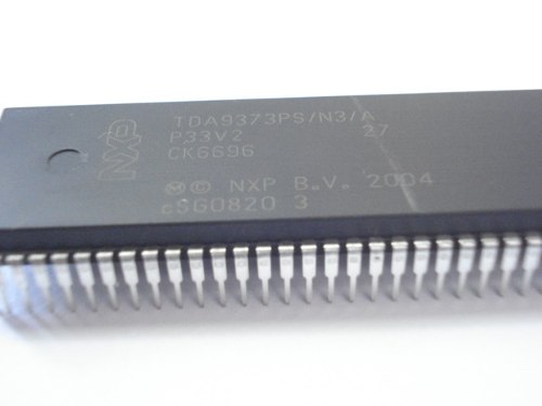

Hola colegas, les queria preguntar sobre el micro de este tv ya que aparentemente esta dañado por pincharse el flyback, el que tengo colocado es un TDA 9373PS/N3/A y debajo dice P32RR y el que me ofrecen en mercado libre tiene las mismas letras y numeros pero difiere en la parte de abajo, dice P33V2 (foto), lo que queria que me apunten si alguien tiene el dato si son iguales o puedo tener inconvenientes gracias!!!

El código que figura en ultimo término en los microjunglas,en tu caso P32RR o P33V2 el de la foto, se refiere a los datos de fábrica (versión) cargados en ese chip.
Suelen tener información específica sobre las características que brinda ese equipo, como por ejemplo, idiomas,closet caption, distintas entradas de señal (AV1-AV2, S video,CVI,AV out), direccionar los puertos I/O como entrada o salida, etc.
La mayoría de los pines de ese mismo UOC cumplen funciones específicas comunes a cualquier modelo de TV, como ser Vcc, FIV,video,salida vert.,salida horiz.,audio, etc.
Puede ocurrir que los datos grabados no sean críticos y puedan modificarse por M.S.,pero es un riesgo que solo puede comprobarse con la sustitución.

muchisimas gracias por los datos, muy buena explicación, me voy a jugar a comprarlo, cuando me llegue y lo coloque, les comento asi queda el info en el foro eso si, va a tardar unos 10 a 15 dias todo el tramite pero voy a postear lo sucedido! muchas gracias cayorda ! abrazo :A

Hola buen dia queria notificar que recibi el micro, lo coloque y anduvo perfectamente solo unos pequeños ajustes de modo service! muchisimas gracias por el aporte queria dejar la resolución acentada para que le pueda servir a algun otro colega ! abrazos
