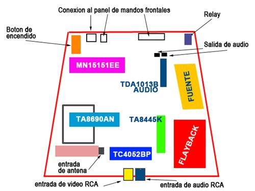

gracias por el diagrama ayer estuve revisando nuevamete el equipo y medi el pin 5 del STR59041 en la fuente y tenia 110V de repente el aparato dio sonido y rastreo señal los mando funcionaron(panel frontal) al colocarle el plot de la antena volvio a quedar igual sin audio ni video, le di señal con u reproductor de DVD y mostrava la imagen en gris y sin audio.
Revisando el diagrama noto que los CI. utilizado en este plano no son los que utiliza este equipo ejemplo
1.- TC4052BP
2.- TDA1013B
3.- TA8445K
4.- TA 8690AN
5.- STR59041 en la fuente.
6.-MN15151EE (puede ser FE la ultima dos letras . no pude distingir bien en la lectura)
te adjunto un diagrama de bloque que confeccione para facilitarme mejor mi explicación, consiste en como estan dispuestos los integrados del equipo.
gracias nuevamete pue su ayuda para mi es incalculable
diagrama de bloque_500x375.jpg (36.9 KiB) Visto 19503 veces
Re: General vision GTV14D28 sin audio y video
Mensaje por Fernando Giachero » Mar Abr 22, 2014 4:18 pm
Insisto en que tienes un falso contacto.
Seguramente hay alguna pista del impreso que se ha fisurado.
Haz la prueba de torsionar con cuidado la placa mientras funciona, seguramente verás que en determinado momento se compone.
Para revisar la placa utiliza una lupa... así puedes notar mas fácilmente las fisura que pueda tener la placa.
Los lugares donde se fisura mas comúnmente es alrededor del flyback
Mensaje por Fernando Giachero » Mar Abr 22, 2014 7:54 pm
Fíjate en este otro diagrama.
Posee
MN1551
TA8690
TC4052
TDA1013
Lo que no coincide es el integrado de la fuente.
Creo que puede ayudarte
Dewo VPH8320 diagrama
Bajar Dewo VPH8320
