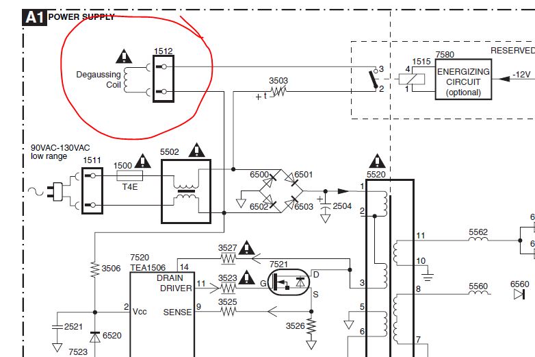

Puedes tener el transistor de salida horizontal en corto, quitalo y coloca una lampara de 60W entre colector y emisor y mide en los mismos terminales con el tv apagado y luego de darle encendido. Pon los valores medidos en tu proxima respuesta. Mide continuidad en el transistor retirado para saber si esta en corto. Tranquilo que no tendrá alta tensión el TV con el transistor retirado, pero ten cuidado porque donde conectes la lampara de 60W hay alrededor de 120V.
Trabaja siempre con una lampara serie hasta que el tv este funcionando: http://www.comunidadelectronicos.com/pr ... /banco.htm
Trabaja con la bobina desmagnetizadora desconectada:
