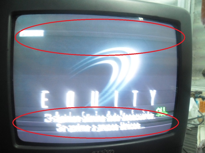

Hola amigos,tengo este con el chasis LA3C,el cual presenta en la imagen esa distorsion horizontal en la parte superior e inferior de la pantalla.Cambie todos los capacitores del vertical pero sigue la falla.

¿probaste cambiando el ic vertical?¿el diodo Pump Up?

Por lo que se ve en la foto la falla te la produce en las partes con mucho constraste de la imagen, pruduciendo colas de video, eso puede deberse a falla en el filtro de +B de video

Cambie el filtro de +B y la falla sigue.

dije el capacitor de +B de video o sea de los 180V
Tambien te puede hacer esa falla cuando la masa del acuadag esta oxidada o desprendida
