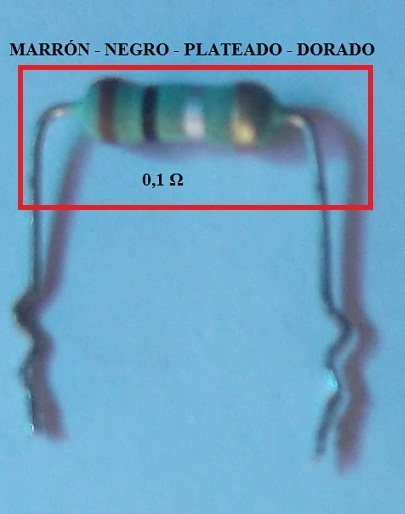

Gracias Francisco por tomarte el tiempo de contestar, te comento que conseguí una de 0.1ohm 1w como la de la foto y probé con ella, pero el problema de el tic tic tic en la fuente continua y la lampara en +b sigue intermitente...
También probé conectar el chasis a el tv con una serie en el cable de corriente pero el mismo problema, la tv queda en standby y el tic tic continua, y al darle power no enciende...
