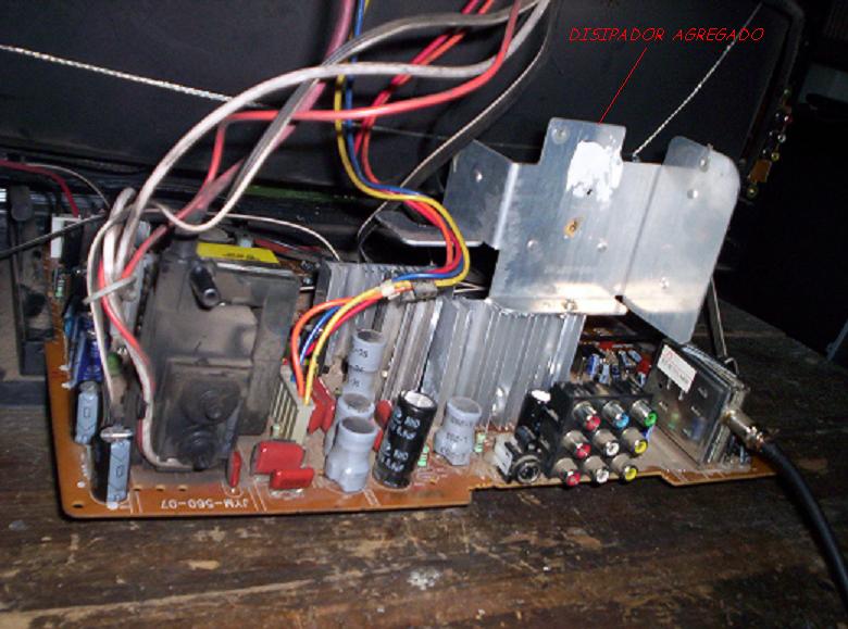

Este chasis JYM560 es de 29" con el agregado de disipador logré bajar 10 grados la temperatura.
Chasis JYM560 de 29 pulgadas agregado disip..JPG (85.47 KiB) Visto 4785 veces

Hola amigo, bueno comento que quedo funcionando bien, la falla que me quemo dos integrado al encender fue falla del diodo D403 que seria de los 28V, igual cambie todos los electrolíticos del sector, en +B 120V pero en salida di +B vertical tiene 29,60V, ahí mire la foto, bueno yo puse también un disipador casi así y bajo la temperatura, gracia por el aporte, saludos
