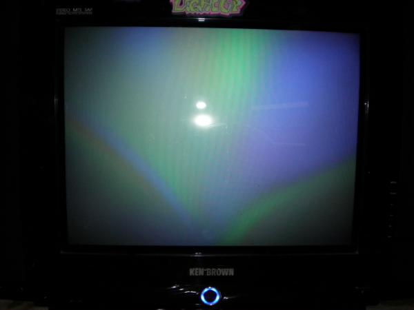

Si sale esta imagen cuando enciendes el TV es falla vertical y es la causante de la rotura del TRC, lo extraño es que se produzca en tan poco tiempo,envio la imagen
Falla vertical.jpg (12.05 KiB) Visto 4540 veces

saludos al gran foro estuve revisando todo la parte vertical como se sugirieron y no encontre nada mal cambie el integrado vertical no pasa nada sigue igual,como ya mencione el yugo de la otra pantalla que tengo esta bueno me consta,bueno estare esperando a nuevas pautas gracias
