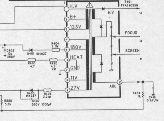

Hola miguel86 ,este FB pertenece al modelo NI2900ST. Corresponde al HR 80375.
Fijate si coinciden los pines con el diagrama adjunto.
Caso contrario indica el número de chasis que lleva.

Mensaje por miguel86 » Mié Feb 05, 2014 8:40 am
Buen día, en placa indica T 451, disculpa tenia a mano el numero de chasis y no coloque.
Chasis PX 20084-2G
