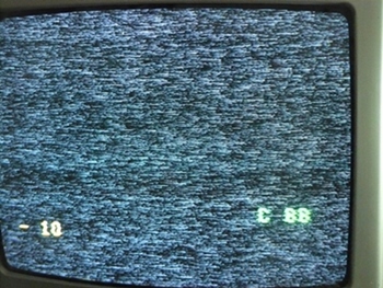

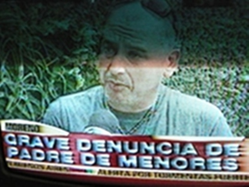

Repare fuente, arranco con mucho brillo, reemplace resistencia serie y capacitor de filtro de tension de video =180Volt ,
revice electroliticos de fuente lado frio y Vcc de jungla, pero la imagen sigue borrosa, halos, corrimientos, etc.
t.v. noblex.JPG (88.77 KiB) Visto 2349 veces

Perdon, aclaro que en la primera imagen, la sombra en la parte superior es una falla en la fotografia, en la segunda fotografia se ve la lluvia/nieve
de granos alargados, tambien aclaro que el screen y el foco funcionan bien, ajustan...
