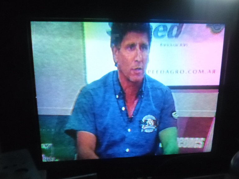

Hola amigos,tengo este tv el cual el chasis desconozco porque no lo dice en la placa,solo tiene este numero 5800-A3P620-0000.El aparato presenta un falla aparentemente en la etapa vertical,yo le cambie los 3 capacitores de la zona,el ic vertical recibe la tension desde el flyback y son +14v y -14v,y estan correctas.Subo una imagen de la falla para que vean mejor.Saludos.
Mensajes: 679
Ubicación: México DF
Re: Philips 21PT8468C/77 con falla en la pantalla(con imagen
Mensaje por David » Jue Ene 30, 2014 11:50 am
Que tal colega, me inclino a que su problema se encuentra en el yugo, si tiene otro para probar no dude en hacerlo. Saludos.

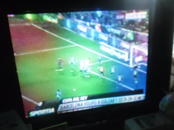

Amigos,efectivamente era el yugo,probe con otro y el problema se soluciono,pero ahora tengo otro,la pantalla se ve con manchas y estaba viendo que este tv no viene PTC,me parece que trae un pequeño trafo.Como hago para quitar las manchas?

seguramente el yugo no es de la misma impedancia que el original

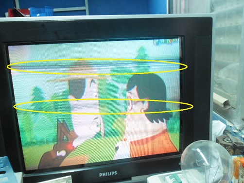

Acomodando el yugo pude sacar las manchas,pero para variar ahora me aparecen unas rayas como de retrazo.Los filtros del vertical son nuevos.
luciano_summe
Mensajes: 476
Re: Philips 21PT8468C con falla en la pantalla(con imagen)
Mensaje por luciano_summe » Jue Ene 30, 2014 9:20 pm
Amigos ya casi que lo tengo,pude solucionar el tema de las lineas,no puedo creer lo que era,era el ic vertical que no estaba apoyado sobre su disipador,se me da por tocarlo y estaba hirviendo,le puse un poco mas de grasa siliconada y lo ajuste al disipador y las rayas se fueron,se ve que cuando se calienta hace esa falla.Ahora,de a poco voy ajustando la pantalla,pero queria saber si por el modo service puedo darle un toque fino,ya pude entrar pero no conozco las siglas del menu de servicio,se las paso a detallar a ver si alguien las conoce y me dice cuales son las de los ajustes de pantalla.

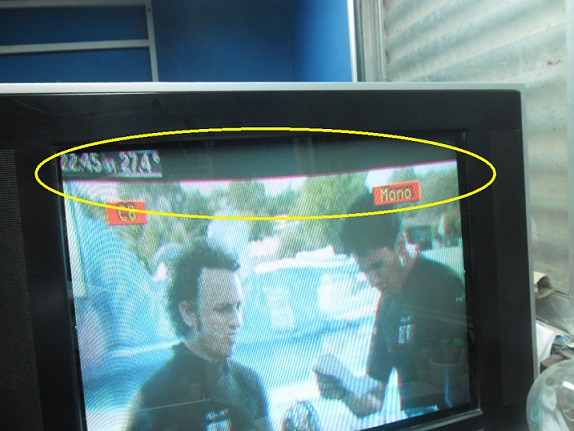

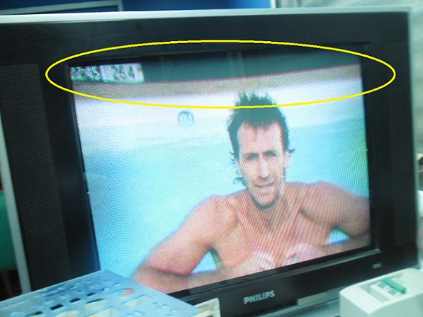

Amigos,ya casi tengo listo el tv,me falta unicamente arreglarle una falla de la pantalla,es como el efecto cojin pero no es de ESTE-OESTE,es en la parte superior de la pantalla que se doble la imagen.Mando una foto.

Hola :
¿Por qué no probás reparar el yugo?
Te paso el siguiente link...
viewtopic.php?f=73&t=35586
