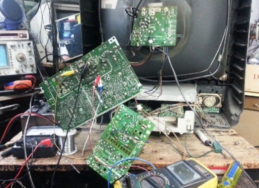

Buenas Noches Colegas Feliz Año.
He comenzado el año con una huesera que no es jugando, sin embargo con lo que ha bajado este trabajo hay que recibir todo lo que nos llegue.
Me han llegado tres vejestorios un Sharp de 29" un toshiba de 32" y un panasonic de 21 modelo PV-M2024 este es un combo con VHS incomodísimo
de trabajar pero ahí estamos. el daño es que no enciende (se protege) he separado el b+ y colocado una lámpara de 75W como carga y la fuente esta
regulando bien a 130V. prueba lograda puenteando el relay.
Sin embargo al colocar el TSH y pegar de nuevo el B+ la medición se va a los 160V. es muy curioso la alimentación de este Flyback pues la polaridad
negativa la toma como de tierra flotante, o sea no la toma del Hot y si la lámpara la coloco entre tierra del flyback y el B+ no enciende.
no se si me explico pero ya me duele la cabeza de luchar con este aparato.envió foto del mismo.

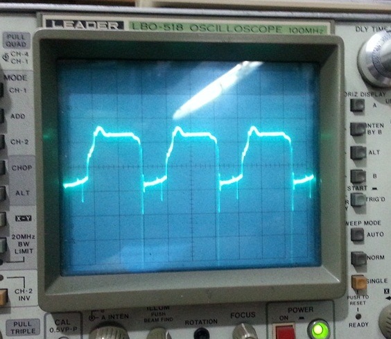

bien ahora he medido la señal Horizontal y me llega hasta la base del TSH con 15735 HZ. lo único que un poco deformada como se aprecia la imagen.
la medida sobre C808 esta en 160V hay que tomar en cuenta que al no trabajar el flyback no hay carga.
esto lo digo porque si le pongo la lampara como carga este voltaje se estabiliza a 130V.
las medidas siguen siendo puenteando el relay.
