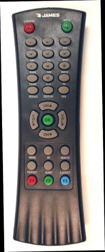

La verdad que no encuentro nada con ese chasis,me parece que el "8" esta de mas,podria tratarce de un chasis NX-56 que lo llevan los tv marca BGH,TCL,TELEFUNKEN¿ me gustaria saber que control lleva del Especialista cualculo que podria llevar el TV-81,TV-135 O EL TV-200?por favor confirma ese dato,ademas de poner los componentes principales y fundamentalmente el micro.

este es el control que tengo
- Control Temoto tv James TVJ F1-14.jpg (22.18 KiB) Visto 7687 veces
