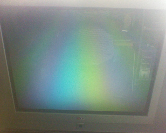

gracias por responer y perdone mi retraso ,estuve fuera unos dias ya retomo el caso los voltajes de alimentacion del verttical estan bien el +14 y -14 le envio una foto para que vea como se ve

Sigues teniendo el problema en el vertical.
Ocurre que el haz se fue tan abajo que solo vez el relumbre del mismo.
Revisa bien el vertical que allí está el problema.
Muy probable tienes en corto el IC vertical a pesar de haberlo puesto nuevo.
Revisa bien si al soldar no puentaste alguna pista.

saludos y gracias por responder, hoy lastimosamente encendi el tele para tomar mediciones e hizo un sonido raro en la pantalla la cual se le desprendio el cañon con el yugo, yo pienso que ya no se reparara por el costo ,no entiendo lo que sucedio pero todos los voltajes estaban bien inclusive las pistas y soldaduras

porompo escribió:saludos y gracias por responder, hoy lastimosamente encendi el tele para tomar mediciones e hizo un sonido raro en la pantalla la cual se le desprendio el cañon con el yugo, yo pienso que ya no se reparara por el costo ,no entiendo lo que sucedio pero todos los voltajes estaban bien inclusive las pistas y soldaduras
Que quede como triste experiencia para el colega,pero un llamdo de atención para el resto de los técnicos.
Es una falla en el vertical de los TV que tienen fuente partida para alimentar al CI de salida. Ocurre que el haz de electrones del TRC (esta palabra no es muy técnicas,pero entendible) pega un latigazo,por acción de la corriente de deflexión sobre una sola de la bobinas del yugo, y corta el vidrio del cañon del tubo.

Dito escribió:Sigues teniendo el problema en el vertical.
Revisa bien si al soldar no puenteaste alguna pista.
Tal cual dice Augusto. Hay que tener muchísimo cuidado con los verticales... El haz incide directamente el en vidrio del cuello del TRC y ocasiona que el mismo se parta y entonces cae el cañon con yugo incluido
