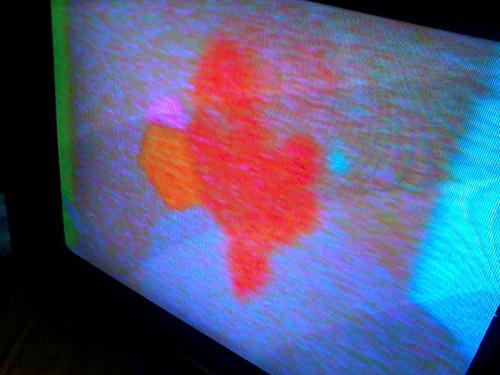

hola amigos del foro, me trajeron este tv con la falla, los colores estan pero la imagen no es nitida.
recurro a ustedes por su experiencia y la amabilidad que los destacan, para que me guien en esta reparacion.
el +b, los 180v +b del vertical tambien, estan bien, ya le cambie el ptc, por las dudas, el filtro de los 180v, pero nada, en la salida de video, los transistores E-B =12v ---C=109v.
hasta ahora es lo que revise, el tv tiene un año, ¿puede ser el agomiento del trc?.
desde ya muchas gracias.
saludos,
adjunto imagen... :!:

Mi estimado amigo te recomiendo que pruebes con otra pantalla(TRC) ,también bajale la intensidad del color ...Subele un poquito al boton del sreen y luego sube el calor un poco...y comenta
Re: Hitachi CDH-21BUS2 USLIM imagen borrosa
Mensaje por Grana » Jue Dic 19, 2013 8:50 am
Descartando tcr podria tratarce de falta de luminancia
Mensaje por TATUZA » Jue Dic 19, 2013 12:04 pm
Revisa la etapa vertical :D :D

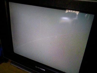

Mensaje por tato26 » Jue Dic 26, 2013 12:25 pm
hola amigos, feliz navidad, disculpen la demora, ya realice todos sus concejos, menos el de probar con otro tubo.
aparentemente es una falla de luminancia, por que baje el color a (0), y la imagen queda blanca con sonido, aora me quedaria descartar que es el microjungla.

asi quedo despues de bajar el color.
Mensaje por javierdiaz043 » Jue Dic 26, 2013 1:50 pm
felices fiestas para todos!
tato: es evidente la falta de luminancia,revisa el circuito correspondiente que va desde el pin 60 al 56 del micro-jungla, Rs 540,542 y 543,Q 501 y C 541
puedes probar con otras fuentes de video por las entradas de video compuesto o Y-pb-pr,suerte

hola tato
el PTC queda descartado desde el momento en que le bajás el color y te queda sin video,si fuera el PTC tendrías imagen en ByN con manchas de color(por supuesto,bajando el nivel de color)
lo del vertical tambien lo leí,pero a mí nunca me pasó
fijate que las tensiones en Q 501 parecen ser bajas (personalmente creo que debería estar en el orden de los 2,5v en B,y 3v en E aprox),última prueba,levantá pin 60(asegurate que no haga contacto) y medí su tensión(ésta se caía),por las dudas revisá R536 y C542 de pin 57(black level)
