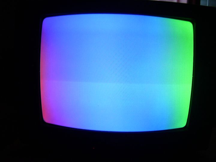

Amigos, me llego este TV con manchas tipo TRC magnetizado. Ver foto adjunta. cambié el Ptc y ademas lo desmagneticé con el dispositivo que siempre utilizo. Pero no tuve exito. Sigue igual. retiré los parlantes laterales y lo mismo. Estará el TRC inutilizable ?
En foto la trama debe ser todo azul.

Averiga si el TV tuvo algún golpe.
Tiene toda la apariencia de ser máscara movida.-

Es probable que el yugo esté desplazado axialmente sobre el cañon del TRC. Afloja la abrazadera del yugo y desplázalo hacia la campana del TRC (hacia el frente del TV). Hazlo mirando el efecto en la pantalla.

Gracias Augusto, diste en el clavo. Se corrigió el defecto desplazando el yugo. Saludos
