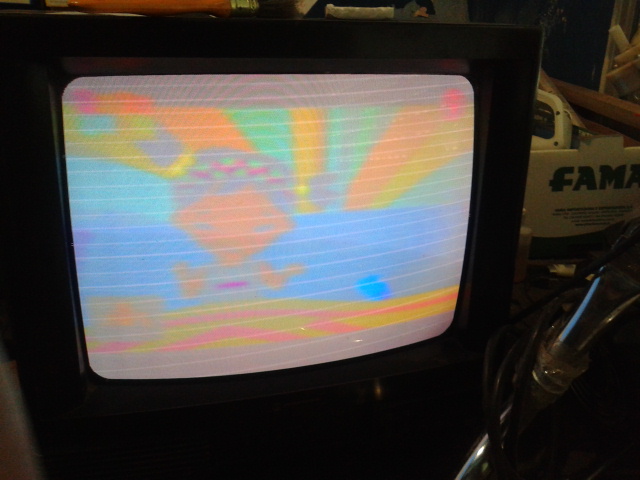

Buen dia amigos,a ver si me ayudan con este tv que tiene el chasis C-750.El aparato entro por un problema de encendido aleatorio el cual lo solucione cambiandole el flyback;lo probe unas horas y anduvo perfecto,pero luego se quedo con la imagen como se ve en las fotos.Mi duda es que el +B esta en 125v,y segun el diagrama tendria que haber 103v.Cambie los dos filtros de la linea +B para ver si se estabilizaba pero nada.Saludos

Ahí aparentemente la falta Luminancia, fijate si no esta corrida la lavesita de service, puede estar el la placa principal o en la placa del TRC

Mi estimado colega cambia el condensador de 250V para 10uf que esta en la línea de los 180V o más que está en el circuito de amplificador BGR ,o sea, la alimentación que suministra el fly-back o fuente, a esa zona debe haber un condensador electrolítico sea el mencionado u otro de otra capacidad ...Saludos

Amigos,resolde el jungla y la falla se fue.Gracias a todos.
