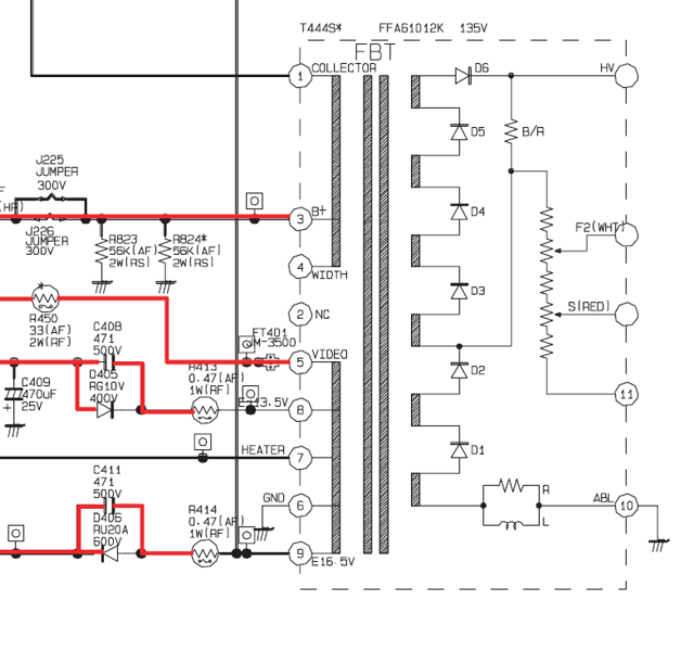

la TV presenta solo audio, no hay brillo en la pantalla. si le subo al screen se ve azul, pero sin imagen alguna.
ya cambien el CI demodulador TDA6107JF y nada.
Aquí esta el diagrama:
viewtopic.php?t=7236

lo que he notado es que este chasis tiene el ABL a tierra.
cheque también los voltajes que vienen de la jungla al CI demodulador y esos voltajes no están. los tres voltajes (verde, rojo, azul)
