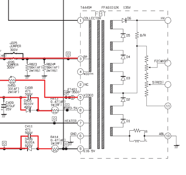

Buenos días. tengo una TV
Marca: Samsung
Modelo: Mod CL-29Z40MQ
Chasis KS7D
la TV presenta solo audio, no hay brillo en la pantalla. si le subo al screen se ve azul, pero sin imagen alguna.
ya cambien el CI demodulador TDA6107JF y nada.
Aquí esta el diagrama:
viewtopic.php?t=7236

Toma nota de tensiones respecto de tierra en cada base de los transistores internos en el integrado TDA6107JF. Por lo general es mayor a 2 voltios y algunos casos casi 4 voltios.
-De observar el TRC en azul y subiendo el screen aparecen lineas de retraso, NO dejes de considerar avería del tubo. Es común encontrar en corto uno de los cátodos del tubo.
-De ser así, a veces se corrige repotenciandolo previa autorización del propietario. De otra manera se debe aislar la tensión de filamento original, y se toman dos o tres vueltas en el flyback para el VCC de los heaters.
-Otro caso es algún electrolítico desvalorizado en la etapa vertical y también de aquel electrolítico que purifica los 180 voltios que alimentan el integrado TDA6107JF en el TRC

Ya cheque el voltaje de 180v y esta bien.
lo que he notado es que este chasis tiene el ABL a tierra.
cheque también los voltajes que vienen de la jungla al CI demodulador y esos voltajes no están. los tres voltajes (verde, rojo, azul)

-Trata de probar con otro TRC. Pudiera ser que este tenga deficiente algún cátodo, la jungla sensa esta información y no permite generar los voltajes de base al integrado que procesa las señales de vídeo.
-Otra verificación es comprobar la tensión del circuito de croma en el integrado jungla, de NO estar presente, tampoco se generan estas tensiones.
