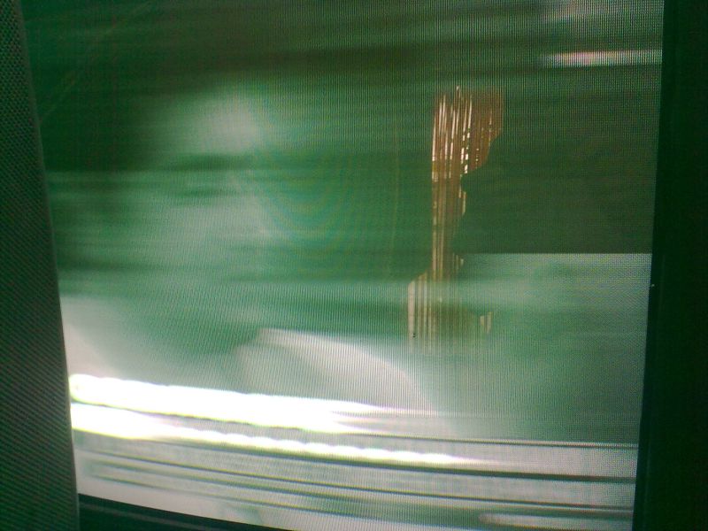

Hola muchachos, este tv vino sin imagen , no tenia alimentacion de filamentos, le realice el arrollamiento en el flyback pero me encontre con esta imagen corrida y no se por donde revisar, sera el tubo, escucho sugerencias, gracias

revisaste zocalo trc?

revisar y/o cambiar el capacitor de filtrado de +B de video

me entere que este tv se cayó en la casa del cliente, sospeche entonces del tubo pero no quisieron repararlo. Gracias por la ayuda.
