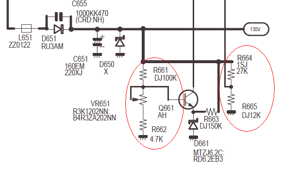

Importante contralar bien los divisores resistivos (Ver imagen)
Y asegurate de probar con un filtro nuevo de +B (130) C651 - 220uf 160V

Buen día, voy al volver a controlar de nuevo, ayer estaba toda la tarde hoy lo deje por un rato, el filtro cambie, lo que me marcaste no medí el circulo de la derecha las resistencia, la que están con el pre set las cambie y nada, probare y comento, gracias

Hola amigo, ahi probe los resistores, estan bien lo que probe en variar fue R665 de 12k coloque una de 10k ahi llega a tener los 130v y el pre set regula, que pasa enciende todo con imagen y se apaga se protegue.

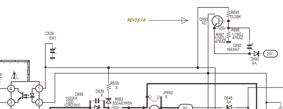

Mensaje por Augusto » Mar Nov 19, 2013 5:24 pm
Vuelve a colocar el valor original del resistor, ya que al cambiarlo se enmascara la falla, y revisa esa sección sobre los 20V de alimentación de salida de audio.

Hola, ahi cambie Q 693 que seria un C1815,tiene ahora los 130v, pero se sigue protegiendo, donde estaria para desconectar el power fail, gracias
