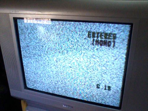

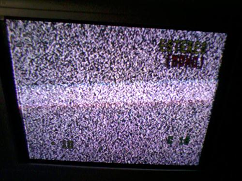

hola, amigos sigo batallando con este tv, le cambie el C620 de 100mf 160V--- y el C434 47mf 35V, sin solucion, sigue apagandose despues que aparecen 2 franjas de los costados, tengo que desenchufar para que lo vuelva a encender, si alguien tubo una falla parecida, nesecitos us sugerenciasaca les dejo unas imagenes.
saludos. :? esta es la imagen con la falla. aparentemente es una falla horizontal, por eso se proteje.
esta es la imagen normal

Imagen trapezoidal.
Típico caso de problemas en el yugo.-
