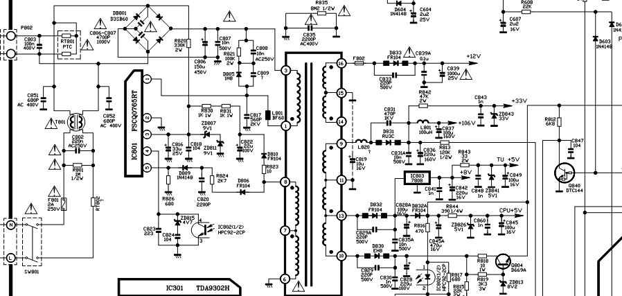

Fijate en este diagrama de una fuente que puede ser similar, por la disposición de alimentación del pin 3 del CI de fuente.
El diodo jz9ci, suena a ser un zener de 9 volt, como el del diagrama.

Augusto escribió:Fijate en este diagrama de una fuente que puede ser similar, por la disposición de alimentación del pin 3 del CI de fuente.
Si es algo parecido pero no tan igual . Me gustaría q me saque de una duda yo reemplaze los diodos q están en serie por uno de 27 v y no se si tendría q poner de otros zener de 9v en serie o dejo el de 27v
Re: Problema con fuente de tv china de 21"
Mensaje por Augusto » Mié Nov 06, 2013 12:14 pm
Dos en serie de 9 darían 18v, que sería la tensión de protección para el Vcc del integrado. No podría decirte si con una tensión de 27v, pueda haberse dañado el CI.
Yo respetaría lo original y colocaría un nuevo CI.

Gracias eso are a poner un CI nuevo y lo molesto con algo mas talvez algunos voltajes de referencia en cuanto a este CI. Viendo la placa puedo ver q la única entrada de alimentación positiva la hace por 2 resistencia en serie de 120k pero no mido ningún voltaje es la salida de estas q se dirigen al PIN 3 del CI
Mensaje por Augusto » Mié Nov 06, 2013 12:35 pm
Las dos R en serie se deben unir con los dos zener a su vez en serie y cerrar el circuito a chasis.
En el punto de unión de la serie R con la serie Z, estará conectado el positivo del electrolítico y desde ese mismo nudo se conectará el pin 3 del CI.
Si tienes 0 volt, estará en corto el zener o el CI internamente , en menor medida el capacitor puede estarlo también.

Hola , me meto en el tema si Augusto me permite, desolda el pin 3 del regulador, medi nuevamente el voltaje sobre el capacitor C816 , en teoria deberia ser de unos 18 volt , si la tension aparece entonces seguis con problemas en el regulador, si persiste la ausencia de la misma, te quedan las resistencias en serie abiertas o el mismo capacitor en corto.

Hola , hay algo que no me cierra, si tu chasis se corresponde al plano de fuente subido mas arriba , los dos zener de 9,1 volt en serie tendrian que regular la tension en 18,2 volt sobre el capacitor C816 y no de 30 como mencionas, lei mas arriba que habias reemplazado los diodos por uno de 27 volt ,y no se si finalmente como te sugirio Augusto colocaste dos de 9,1 volt.

Bueno , esta claro que hay algo mal con los zener que colocaste, o estan mal los mismos o mal conectados, pero ya resuelto el tema de la alimentacion del IC, se deduce que es el mismo IC el que te esta llevando esa alimentacion de 18 volt a 0, probablemente y como bien dijo Augusto, si la alimentacion sobre el IC en lugar de establecerce en 18 volt , se eleva a 30 volt, no seria extraño que el IC se deteriore inmediatamente.
Mi consejo a seguir es colocar un nuevo IC ya con tension estableciada de 18 volt y vemos que pasa.
Lei en tu primer post que estabas tratando de medir voltaje en el primario de la fuente dandote 0 volt, si la medicion pretendes realizarla con un tester te diria que estas utilizando el medio equivocado , si es con osciloscopio bienvenido sea.
