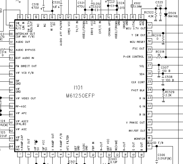

El jungla es SMD -> IC101 = M6125
En Pines 3 - 4 - 40 debes tener 5 Vol que te los entrega el Q403 que seria el transistor llave.
te paso captura del jungla decime si te hace falta el diagrama.

gracias amigo Leonel Pedron, te comento que no había trabajado en el tv,pero viendo la información que me mandasteis estoy un poco adelantado en el defecto, el Q403 trabaja con voltaje del flyback, pero el Q801 trabaja con voltaje de la fuente, y se polariza por el pin 47 del IC 101, hice una prueba le puse una R al transistor Q801 entre C y E, de 47 ohmios y me trabajo, solo que calienta demasiado y se protege, al parecer esta malo el IC 101,tu que opinas, gracias por todo.

Segun un vistazo rapido al diagrama, ambos transistores son switch de las tensiones 5V y 8V
El Q801 para los 8.7V
El Q403 para los 5.7V
Como se comportan ambas tensiones, notas que se caen ?
Que te calienta: la R, el transistor o el Jungla ?
El Q801 te habilita la tension de 8V para el Drive Horizontal (HVcc Pin44).
Controla el Zener 501 de 5V por si tiene fugas y te hace caer esa tension en el divisor resistivo.
(Zona Pin 10 UOC).
(Zona Pin 10 UOC).
