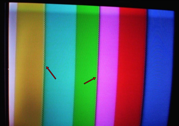

esta foto no es la de mi tv.esta foto la saque de este mismo foro,es la misma falla que presenta la imagen del tv en ella señalo con flechas los bordes pixeleados.esta se presenta en las caricaturas y tambien en personas.cuando pueda sacarle unas fotos a la falla las subo.
saludos.

En mi lugar buscara la falla en la "correcion electroica" en el caso que el tv utilizara dicho sistema de corrección, en otro caso algun tipo de ajuste horizontal por medio de capacidades

Mensaje por sharck82 » Dom Oct 06, 2013 3:11 pm
cuando decis correccion electronica te referis a los anillos de convergencia?
betale
Mensajes: 1237
Ubicación: Chile
Re: RCA RC21TU8 solicito diagrama
Mensaje por betale » Dom Oct 06, 2013 9:13 pm
No;Me refiero que usan un circuito electronico para ajustar convegencias.Lo hacen en los televisores de retroprojeccion ,Hay televisores sony que aunque corrijan las convegencias mecanicamente,al mismo tiempo usan un corrector electronico...(puede ser un circuito discreto),lo malo que no no tenemos el diagrama.
Otra cosa,pudiera ser algo de riplay que este molestando la etapa de salida horizontal,como fugas en el flay back,o soldaduras defectuosas en la misma etapa.Mas no sabria..............
