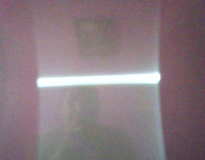

saludos colegas. bueno hice la sugerencia que me indico el amigo lewiskid desconecte la reistencia fr 403 y en su lugar conecte una lampara de 100w conectado con una lampara serie de 200w y el tv encendio se oye perfecto pero con una falla en el horizontal no llena la pantalla completa :?

Hola;revisa el yugo.suerte

cambiaste o revisaste los condesadores c414,412,406,402,401 dan bastantes problema no recuerdo cual era de esos el que dava bastante problema con el tema horizontal si tiene como cambiarlos o medirlos seria bueno colega.
