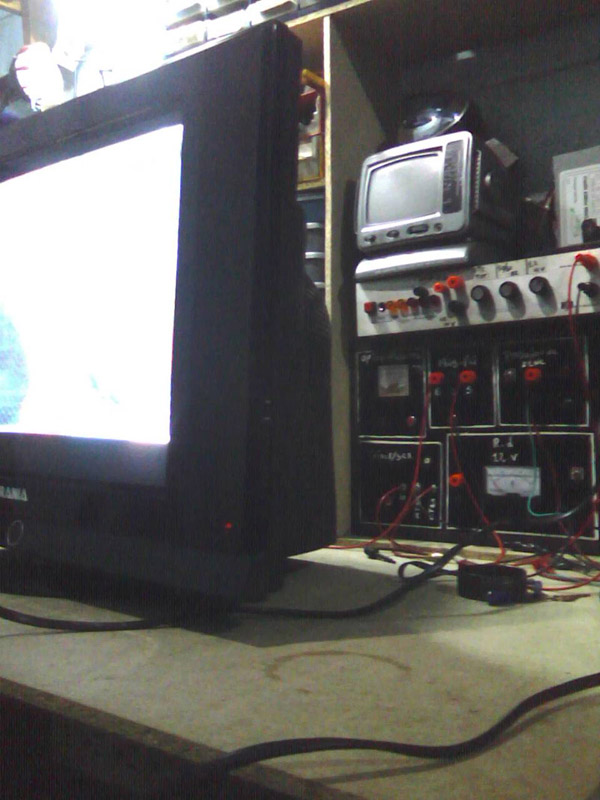

Re: Rainia JP-21A3C - Sombra en la imagen
angeldelpc escribió:Hola como estas, podes adjuntar una foto de la imagen?.
- TV.jpg (120.74 KiB) Visto 5911 veces

Es verdad tiene una mancha, pero tambien tiene razon pitufo con lo que dice de vertical y falla de video...
En si, hay muchas cosas para ir revisando ¿como esta la tencion de los 180?¿la mancha esta en modo av y tv?¿que pasa si regulas el screen?¿se logra ver video de fondo o solo blanco?¿tenes osd?¿audio?aclara todo eso y vamos descartando etapas..
En realidad en la foto no se aprecia bien la falla...y esta sacada de costado....
Bueno, yo lo que veo primero es que no cubre del todo al vertical, después se vé como mucho brillo, pero no se si es problema de la foto, por que no se obserba bien toda la pantalla, pera determiar la falla en si, hasta lo que vi es el vertical, y de ser así si es slim el tv puede ser problema del yugo, colocamas datos y mejor foto, ok?
En lo posible envía una foto de frente del TV con la falla.
Haces referencia a que "cuando calienta salen unas sombras...." lo que se interpreta como que apenas enciende, baja emisión del TRC,la imagen es normal. Por eso la posibilidad que esté seco el filtro de los 180 volt.
En cuanto a la falta de altura vertical pasa a un segundo plano, ya que primero debes solucionar el problema de exceso de brillo ( que es lo que se aprecia en la foto). La falta de altura puede ser un dato corrupto en el modo servicio.
amigo el problema es la foto todo esta bien cuando calienta selen unas sombras los voltaj de video estan bien 180v voy a tomar otra fotos y la envioAugusto escribió:En lo posible envía una foto de frente del TV con la falla.
