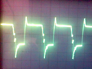

no es el cristal ya comprobado , ni los filtros, hice otra prueba, poniendo una lampara en serie con el colector del horizontal y encendiendo el tv, la lampara enciende, el amperimetro en ese punto indica 145ma,, la tension en ese punto es 125,7v y la base del horizontal tiene la forma de la figura, nota : esta la placa sola conectada sin yugo ni zocalo de tubo , alguna sugerencia estoy apremiado por el tiempo gracias
