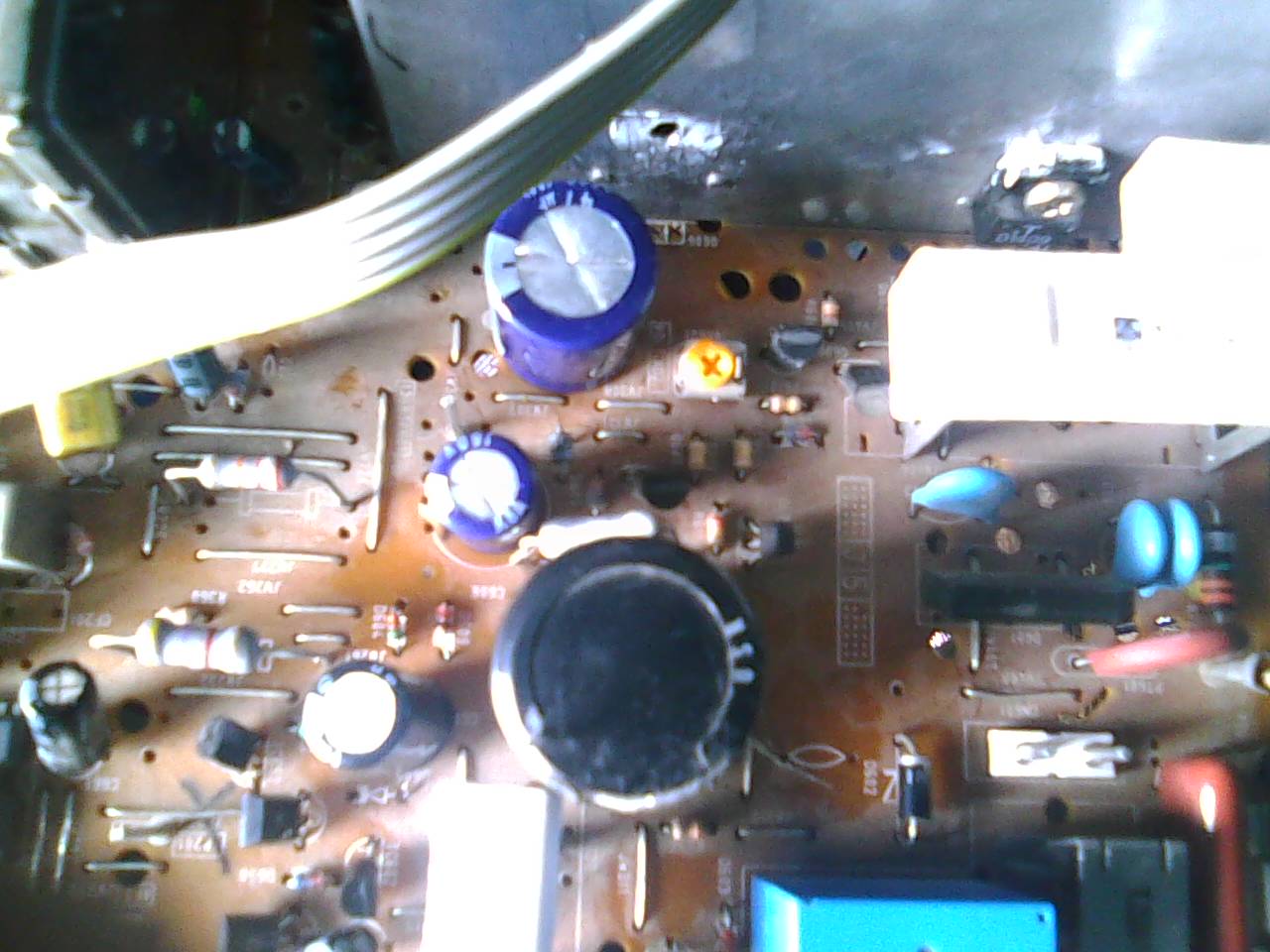

amigo colega me llego este tv de otro taller y le cambiaron el q606 y no se cual es el numero original tiene problemas en fuente tiene es c2073 necesito seber el numero de q601 q 606 l agradesco su ayuda

Estimado usuario eduin; he revisado algunos diagramas pero parreciera que me hace falta datos. Por ejemplo: En algunos aparece plasmado en modulos que se identfican por I6000 y otros pero su posicion se identifica en valores de cuatro digitos. En otros diagramas donde ya los modulos pasaron a ser historia aparecen el Q601 pero no el 606. Quisiera para apoyarte una referencia adicional como los valores mas relevantes de los componentes del TV. Si es a modulos o no, en fin algo que me ayude en los diagramas de apoyo y solventar la necesidad lo mas pronto como sea posible. Gracias..

Francisco Espinoza escribió:Estimado usuario eduin; he revisado algunos diagramas pero parreciera que me hace falta datos. Por ejemplo: En algunos aparece plasmado en modulos que se identfican por I6000 y otros pero su posicion se identifica en valores de cuatro digitos. En otros diagramas donde ya los modulos pasaron a ser historia aparecen el Q601 pero no el 606. Quisiera para apoyarte una referencia adicional como los valores mas relevantes de los componentes del TV. Si es a modulos o no, en fin algo que me ayude en los diagramas de apoyo y solventar la necesidad lo mas pronto como sea posible. Gracias..
- 1103101137.jpg (133.9 KiB) Visto 11058 veces

Apreciado usuario; està muy bien lo de la imàgen pero no logro recoger algunos valores relevantes para comparar con algun diagrama en particular que tambien trabaje con dichos dispositivos. Si me pudieras enumerar La Jungla, vertical, sonido y en que etapa de la circuiteria trabajan dichos transistores. Es el caso que no se ha podido precisar el diagrama que corresponde con ese modelo en especifico. Muchas gracias y espero tu comentario.

Francisco Espinoza escribió:Apreciado usuario; està muy bien lo de la imàgen pero no logro recoger algunos valores relevantes para comparar con algun diagrama en particular que tambien trabaje con dichos dispositivos. Si me pudieras enumerar La Jungla, vertical, sonido y en que etapa de la circuiteria trabajan dichos transistores. Es el caso que no se ha podido precisar el diagrama que corresponde con ese modelo en especifico. Muchas gracias y espero tu comentario.
micro .M37262M2-601SP
M52339ASP
FLAYBACK 154-77P

Apreciado colega eduin te voy a referir todo lo que encuentras a continuacion y en caso que concuerde a lo que existe en tu chasis asegura que es compatible con lo que tienes. Q601= 2SD1409, Q602=Q603=Q607=608=2SC1473, Q606=2SD1264A. Si se cumple el contenido, te sirve y si te sirve me complace mucho haber contribuido con un granito de arena a tu necesidad. Suerte.
