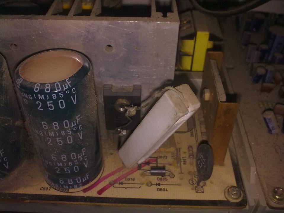

Hola compañeros tengo en reparacion este tv con problemas en el horizonal(en corto D1887) el cual se cambio y el tv salio funcionando,lo INCREIBLE es que la fuente no tenia ningun problema y estaba reparada hace años con un trans que no es el original BUV48 ,en su lugar tiene un BU508AF con una R en serie con su colector de 5,1ohms por 10 W ! esto es lo raro y mas porq la fuente funciona correctamente y no se quemo ! adjunto foto de ´semejante reparacion' .bueno queria dejar esta 'curiosidad de la electronica' saludos....

Fuè bàrbara la imaginaciòn para quien hizo el cambio. Entiendo que el resistor obliga a bajar la corriente de colector y esto lo mantiene vivo. Seguramente no tuvo el original a tiempo y lo que encontrò fuè ese y lo tomò, leyò las caracteristicas de uno y otro componente y le clavò el resistor para bajar la circulaciòn de corriente por el mismo cuando se encuentra en estado de saturaciòn. De todas maneras sigue siendo un bàrbaro.................Es bueno que lo vea y lea el Patagònico........jajaja..Un abrazo.
