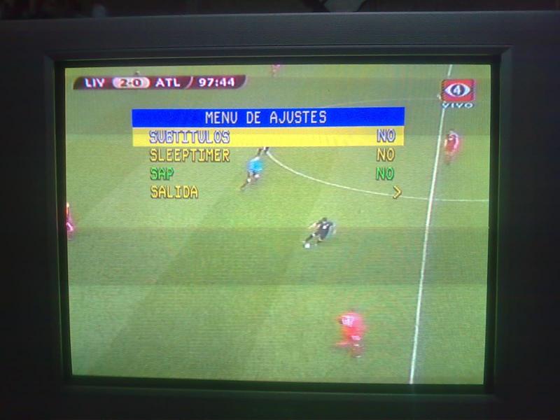

tv venia apagado el cliente lo compro a si en un hotel aqui en mi país ahora que esta trabajando no entran funciones como menú color tinte brillo etc.etc.. al parecer por lo que e averiguado se encuentra en modo hotel el problema que no puedo solucionar el problema desde el control ya que puedo acceder a ninguno de los parámetros del modo service de la única forma que eh logrado ingresar al modo de servicio a sido esta .

E probado de las siguientes maneras sin tener resultados algunos un colega me menciono que este TV por estar en un hotel esta configurado en el misma forma (hotel) y la única forma de acceder al menú seria con un control master..
Con el control que e estado asiendo pruebas es el original que traen los philips de 21 pulgadas pero no es este el del TV que estoy reparando sino uno de 27 pulgadas
En la foto que subo pueden ver que es lo único que sale cuando le doy menú

saludos colegas solucione el problema con este tv ingresando la siguiente secuencia de números MODO HOTEL 319753+mute :A
