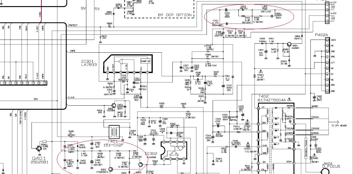

Mensaje por Grana » Sab Oct 08, 2011 12:03 am
Hola,seria bueno que menciones la posicion del capacitor hinchado que encontraste,pero esta falla seria "sin deflexion horizontal,por lo tanto tendrias que cambiar el yugo directamente,revisar falsos contactos en esa linea,resistencias chamuscadas,capacitores cecos,diodos en corto,bobinas de ancho,etc.
Te paso la etapa a revisar en "rojo"
