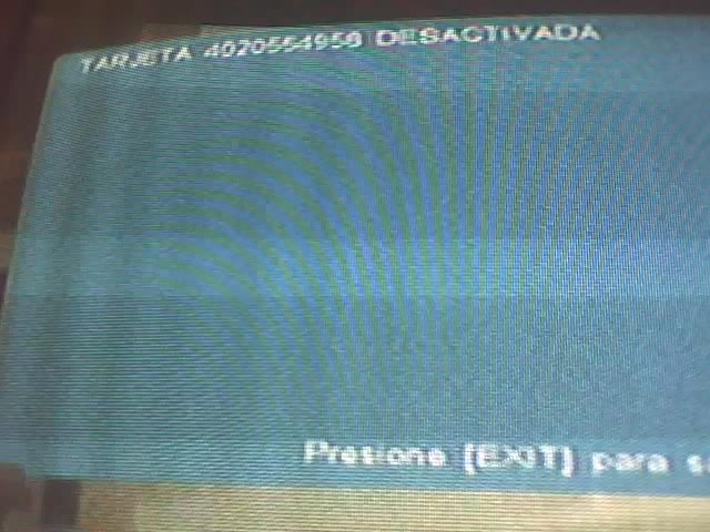

Hola a todos, tengo este tv que llego al taller sin encender, repare la fuente y ahora el tv enciende pero con rayas verticales oscuras que se van degradando en su color, les cambie los electroliticos pero sigue igual, no se a que se puede deber esta falla, necesito una orientacion.
Gracias.

Hola CJA buenos días, a esa falla la hace cuando esta semiseco el electrolítico del +B de unos 180V que alimenta la etapa de salida de video
