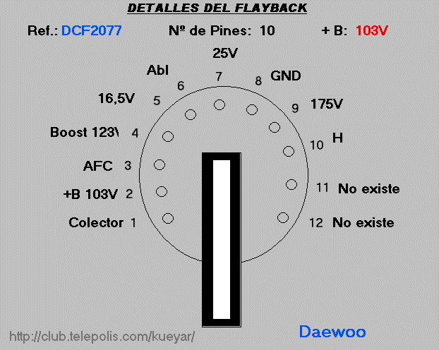

Hola amigos del foro. tengo este TV que no enciende, se protege al intentar encender, +120 Ok, Vertical OK, desconecto Fly Back y pruebo con frecuencimetro en base TSH tengo 15Kz, pero al conectar FB se protege. desconecto Yugo sigue igual, todo hace pensar que el FB esta dañado, antes de comprarlo (y encima esta dificil para conseguirlo) quiero probar con otro FB para salir de dudas,consulto que opinan. si puedo probar con un DCF2077,solo probar, con que encienda el TV me conformo, paso a describir los pines de ambos FB-
BSC24-3353J
1-colector
2-+B 120V
3-AFC
4-+185V
5-GND
6-Filamento
7-28V vertical
8-NC
9-NC
10-ABL
DCF2077
1-colector
2-+B 103V este pin no lo usaria
3-AFC
4-+123V este pin lo usaria de +B
5-16,5V este pin no usaria
6-ABL
7-25V vertical
8-GND
9-175V
10-filamento.
Reitero, seria solamente para probar si enciende el tv, espero su opinión desde ya muchas gracias
Subo una imagen del DCF2077, del otro FB no encontre imagen
