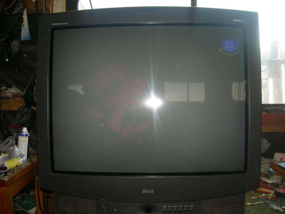

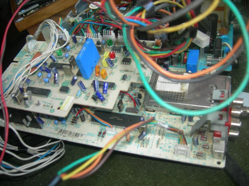

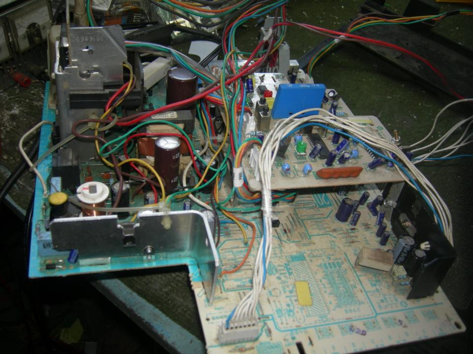

saludos colega te comento que la data eeprom que me enviaste es para una memoria 24C04 y la que tiene el tv es 24C02, bueno igual la grabé y coloqué pero no sirve ya que no tenía video y el audio seguia igual. Bueno ahí te envio una fotos del chasis a ver si me puedes ayudar con este tv. Gracias
