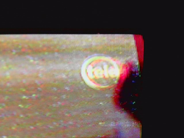

ya solucine el vertical eran 2 capas de 470uf 25v despues doy datos en la serigrafia su hubicacion
tengo una mancha roja intensa en la parte superior derecha
cuando lo destape al tv vi marcas de agua (liquido) en la tapa y en la zona del yugo

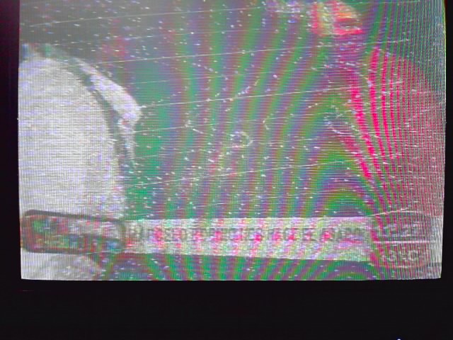

nueva falla !
hace un rato lo encendi para verificar si lo podia entregar y tengo lineas de retraso
tiene audio, cambia de canal, imagen muy blanca con lineas cruzadas
- P060613_11.27.jpg (82.9 KiB) Visto 3763 veces

solucione la rayas , cambie todos los capa del horizontal por ultimo cambie el 220uf 160v , baje el screen y solucionado el problema
